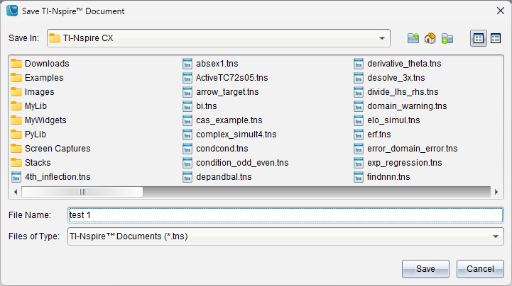

    1. PC Student Software 에서 파일 저장하기
    단축키 Ctrl+S 또는 마우스로 저장 아이콘인 디스켓 모양을 클릭해서 저장합니다.
    계산기에서는 한글 표시가 되지 않기 때문에 영문명으로 작성하세요.
    (띄어쓰기는 인식합니다)

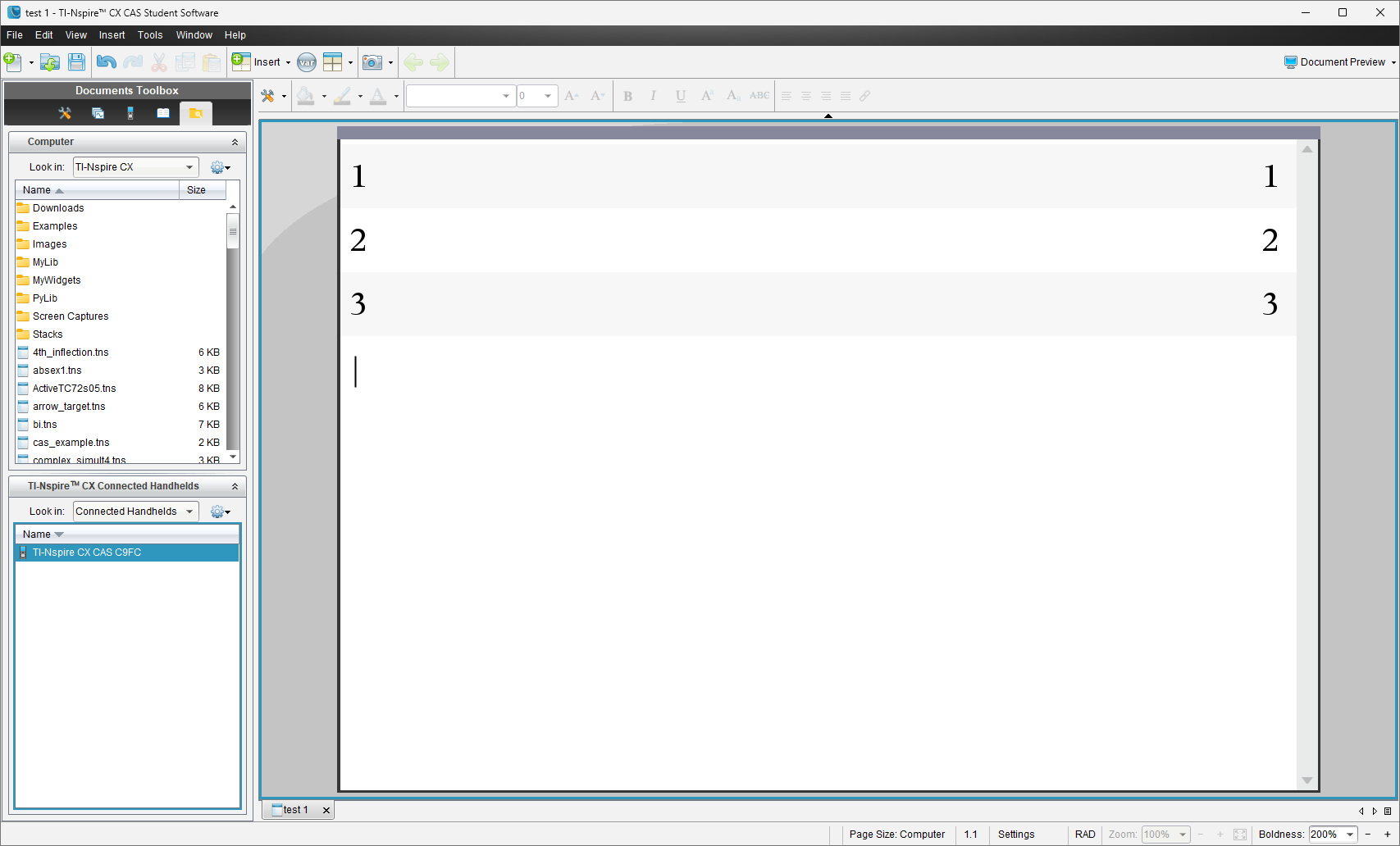

    2. Contents Explorer 탭으로 이동하기

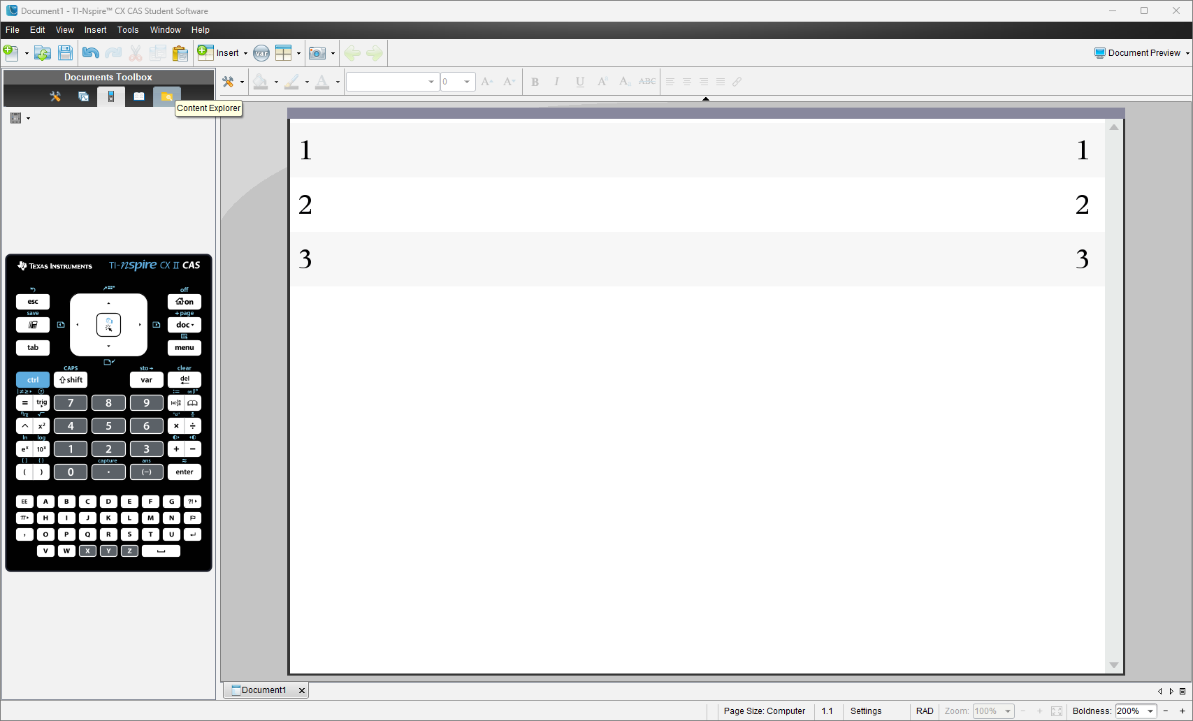

    프로그램 왼쪽 위를 보시면 Document Toolbox 가 있고,
    그 중에서 5번째 아이콘이 Contents Explorer 입니다.
    왼쪽(Content Explorer) 목록에서 윗쪽은 PC 아랫쪽은 handheld 계산기를 나타냅니다.
    왼쪽 위 목록에서 옮기려는 파일을 찾고, 마우스로 드래그해서 아래 계산기로 옮기면 복사가 끝납니다.

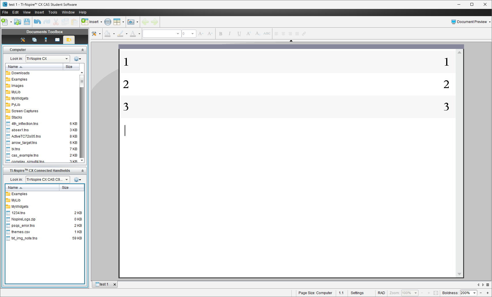

    3. 계산기 내의 특정 위치에 저장하고 싶다면
    아래 계산기 Ti-Nspire CX CAS C9FC 로 표시된 부분을 더블클릭하면
    계산기 내부 파일 목록이 표시됩니다.
    (C9FC 는 계산기를 구분하기 위한 이름입니다. 계산기마다 다 제각각 다르게 표시됩니다.)
    Library 파일이라면 MyLib 폴더로 옮기면 되고,
    일반 파일이라면 Root(제일 상위 폴더)에 옮기시면 됩니다.
    필요하다면, 폴더를 만들고 거기 넣으셔도 됩니다.

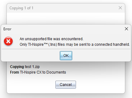

    4. 전송 에러
    계산기는 특정 확장자의 파일만 전송이 가능합니다.
    zip, pdf, txt, jpg, hwp, xls 다 안되고,
    오직 tns 만 전송 가능하다고 생각하시면 됩니다.
