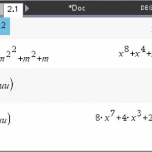

    shift 키랑 마이너스 키 누르면 편미분 키인건 알고 있습니다.
    카스티글리아노 법칙을 계산기로 편하게 쓰고 싶어서 연구중인데,
    이게 단순히 x로 미분 하는 것이 아니라 함수로 편미분 할때는 시프트 마이너스 눌러서 미분하면 0이 나오네요ㅠㅠ
    아래에서 uu를 m으로 미분하면 uu는 m^4 + m^2 + m 이니까 m으로 미분하면 4*m^3+2*m+1 이 되어야 하는데 티아이 미분으로 하면 0이 나오네요 ㅠㅠ 디엑스 말고 라운드 로 계산할 방법은 없는건가요 ㅠㅠ
    첨부파일.JPG 50.1KB 141

      편미분을 제대로 익힌 바 없어서 딱히 답이라고 말씀드리긴 어렵습니다만...
      문자변수로서 define 하면 미분관련해서는 답이 잘 안나올 수 있습니다.
      가급적 함수변수로 define 하시는 것이 좋습니다.
      TI-nspire의 편미분 define 관련하여서는 아래 문서를 참고하여주시기 바랍니다.
      https://www.arnoldfw.com/pdf/partial_derivatives.pdf
      derivative.png 15.7KB 111 derivative.tns 1.5KB 114

      다변수 함수로 편미분 하는 기능은 없나보네요 ㅠㅠㅠ 저 식에서 u를 m으로 편미분하면 2m+1이 나와야 하는데.. 아쉽습니다
      답변 정말 감사합니다!!
