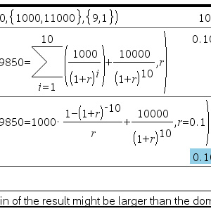

    1. 문제 상황
    • 초기 투자액(CF0)은 (-)9850이다.
    • 1기말부터 ~ 10기말까지 연말 사용수익(=회수액)이 (+)1000 으로 일정
    • 10년말의 매각가치는 (+)10000 이다. 이 때 내부수익률(IRR)은?
    * 채권 투자 만기수익률(YTM) 문제로 봐도 무방합니다.
    2. [fx-570]에서 사용 가능한 재무함수?
    └ TI-nspire 계산 예시
    1. [fx-570] 은 내장된 재무함수가 전혀 없기 때문에, 스샷 첫번째 수식(TI-nspire)처럼 irr() 함수를 사용할 수 없습니다.
    2. 스샷 두번째 수식처럼 solve 와 ∑ 를 조합하여 쓸 수 있으면 그래도 편리하겠으나...
       [fx-570] 은 Solve 함수 내에서 ∑ 기능을 사용할 수 없습니다.
       http://www.allcalc.org/5263 (2. 방정식의 제약규칙)
      그래도 ∑ 를 쓴다는 것은 매기 회수액이 일정하다는 뜻이므로 이런 경우에는 TVM(MC) 공식을 적용하여 식을 (위 스샷) 3번째처럼 변형시키면 입력이 간단해집니다.
    3. CF List 가 일정하지 않다면, 귀찮더라도 매기 CF에 대하여 CFn/(1+r)n 꼴로 하나하나 입력해야만 합니다.
      ㄴ 이 때 10기 정도로 장기간(?)일 때는 [fx-570]의 수식 글자수 제한(Stack Error)에 걸립니다.
