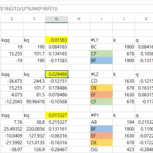

    계산기 캡쳐를 할줄 모르는지라... 일단 엑셀파일이랑 식은 똑같으니 엑셀로 올려봅니다.
     일단 보시다시피 왼쪽에 있는 A-G가 첫번째 세트이고,  I에서 O까지가 두번째 세트입니다.
     첫번째 세트 작성까지는 전혀 문제가 없지만, 첫번째 세트로 두번째 세트를 만들기위해 ctrl+c, ctrl+v하면
    circular definition이 떠버립니다. 이유를 대략 추측해보니,  캡쳐되있는 수식들이 문제인것 같은데...
    특히 G12,G17,G23이 문제되는것 같습니다. (C21, C25 등등 앞의 값을 가져오는것과 합쳐져서)
    혹시 해결할 방법 없을까요?? (그래도 A-F까지는 ctrl+c, ctrl+v됩니다.)
    두번째 세트는 앞의 값을 가져오는게 더 많아서 오류가 더많습니다 ㅠㅠ

      1. 계산기 스크린샷
      nspire 휴대용 계산장치 내부적 기능으로서 스크린샷 기능은 없습니다.
      따라서
      외부기기(핸드폰, 디카) 등으로 찍어서 올리거나,
      nspire PC용 소프트웨어를 설치하여 PC용 nspire 에서 스샷을 찍거나,
      PC용 링크 프로그램과 계산기를 USB로 연결하여 스샷을 찍거나 하여야 합니다.
      PC에 연결하는 경우에는 스샷과 동시에 tns 저장파일을 같이 올리는 것이 더 좋을 것 같습니다.

      2. circular definition
      TI-NspireCAS_ReferenceGuide_EN 에서 발췌
      190 Circular definition
      This message is displayed to avoid running out of memory during infinite replacement of variable values during simplification. For example, a+1->a, where a is an undefined variable, will cause this error.
      이 에러는 스프레드 시트에서만 나타나는 에러는 아닙니다.
      일반 계산식에서도 나타날 수 있습니다.

      3. 엑셀과 계산기의 스프레드시트 기능은 유사한 점이 많이 있지만, 동일하지는 않습니다.
      특히 다른 점은 cell reference 와 variable reference 부분입니다.
      따라서, 계산기에서 변수명 등이 어떻게 사용되었는지 확인해야 합니다.
      엑셀로 작성된 스크린샷만 가지고 문제원인을 알아낼 수는 없습니다.
