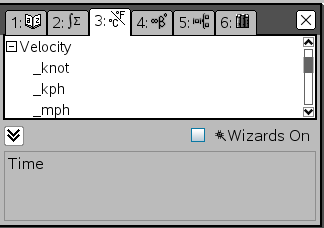

    1. 단위의 입력
    방법 1 : CATALOG
     (카탈로그 창 - 사용 가능한 단위확인)
    여기서 필요한 단위를 골라 입력합니다.
    방법2 : 알파벳 키
    단위를 아는 경우 알파벳을 직접 입력할 수도 있습니다.
    밑줄(underscore)은 【?!▶】 키를 눌러서 밑에서 3번째를 선택하거나,
    단축키 【ctrl】 【└┘】 로 입력합니다.

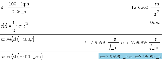

    주의 : 단위 사용 원칙
    • 계산식에 단위를 넣어 계산하려면, 여러 단위 중에서 하나만 입력하는 것은 별 의미가 없습니다.
    • 식에 필요한 모든 단위를 제대로 입력해야만 최종 결과값에도 단위가 자동으로 정리되어 표현됩니다.
    • 단위 와 숫자는 그 순서가 앞뒤로 바뀔 수 있습니다.
    • 매 숫자마다 단위를 삽입해도 되고, 단위를 마지막에 몰아 넣어도 상관없습니다.
      (다만 분모, 분자 어디에 들어갈지 잘 판단해야 하겠습니다)
    • 단위와 단위 사이에는 곱하기를 넣거나 괄호로 각각을 구분시켜야 합니다.

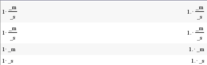

    2. 단위간 계산 결과
    주의 : 단위를 포함한 수식의 결과는 무조건 decimal 한 형태로 표시됩니다.
    계수로 분수나 무리수 형식으로 표시할 수 없습니다.
    ㄴ 입력식에는 정수 계수인 1 이 사용되었지만,  결과식에는 1. 으로 소숫점이 붙어 있습니다.
    따라서 이 값을 그대로 활용할 경우 이후 모든 결과에서 exact() 계산이 아니라 approx() 계산이 이루어집니다.
