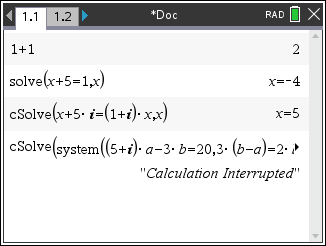

    • (복소수 연립방정식에서) 간혹 무한 루프에 빠지는 경우가 있습니다. (모래시계)
    • 이 때는 【on】 버튼을 길게 눌러 연산을 강제로 멈추게(break, "Calculation Interrupted") 할 수 있습니다.

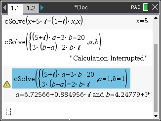

      2024.10.17 - 13:16 2024.10.17 - 13:02 #50152
      csolve 와 무한 루프
      [TI-nspire] 계산기 먹통(=무한 루프=모래 시계=무한 로딩) 강제종료 방법
      https://allcalc.org/4619
      무한루프 회피하려면?
      ㄴ 초기값 입력 or approx 계산 【ctrl】【enter】하면 되는데,
      이 경우에는 approx 계산방법으로는 해결되지 않네요.
      image.png 8.2KB 31 image.png 8.2KB 26 image.png 7.6KB 69 image.png 10.8KB 70
