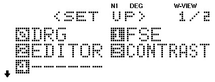

    SET UP 메뉴를 이용하여 각도 단위와 화면 형식을 변경할 수 있습니다.
    • 【2ndF】 【FILE】 을 눌러 SET UP 메뉴를 표시합니다. (EL-5230/5250)
    EL-5500X는 【2ndF】 【MATH】 입니다.
    FoxitReader_2019-01-07_10-50-10.png SHARP_Calculator_2019-01-08_01-30-29.png
    DRG 메뉴로 들어가서 각도 설정을 할 수 있습니다.
    2. 각도 단위 결정
    다음 3가지 각도 단위(도(=디그리), 라디안, 그래디안)를 지정할 수 있습니다.
    • DEG(°) : 【2ndF】【SET UP】【0】【0】 을 누릅니다.
    • RAD (rad): 【2ndF】【SET UP】【0】【1】 을 누릅니다.
    • GRAD (g): 【2ndF】【SET UP】【0】【2】 를 누릅니다.
