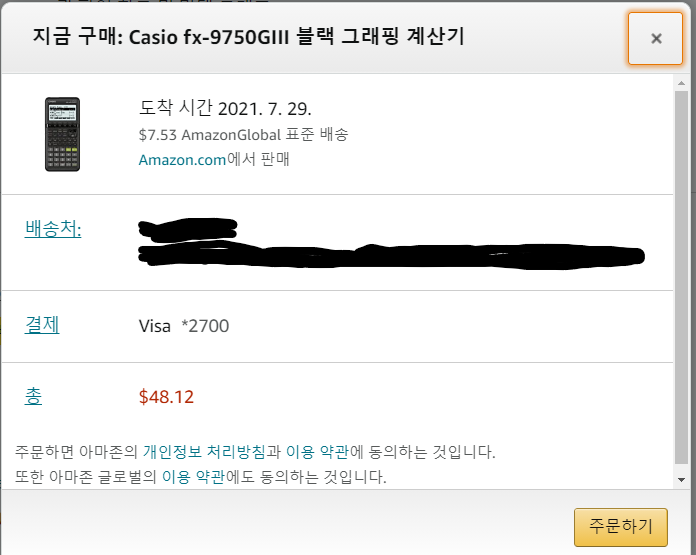

    $40.59 + $7.53
    ㄴ 카드 결재액 55,559 원
    g2 버전까지만 해도 9860하고 9750하고 약간의 기능상 차이가 있었는데,
    말 들어보니 g3 에서는 둘 사이에 별 차이가 없다는 듯 합니다.
    (수집 차원에서) 일단 주문해 봅니다.
    (9860 시리즈는 가격 거품이 너무 심해서...)
    [추가 21-09-04] 아마존 다시 가 보니 본체가격도 배송비도 올랐네요.
    판매자판매자: Amazon Export Sales LLC 가 없어진 듯.
    현재 상황으로는 11번가에서 주문하시는게 더 저렴합니다.
    주의 : A/S 는 포기하셔야합니다.
    amazon_9750giii.png 47.9KB 72
