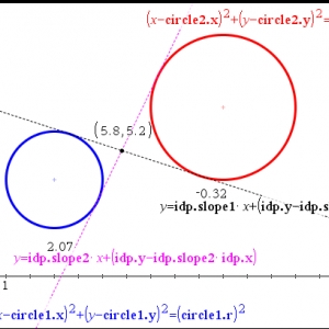

    문제 : 두 원에 대하여 c1={x1, y1, r1}, c2={x2, y2, r2} 로 입력받았다고 할 때,
    공통내접선의 교점과 기울기를 구하려면?
    1. 내접선의 교점은 두 원의 중심을 이은 직선을 r1:r2 로 내분한 점(idp)과 같다.
      ㄴ Internally Dividing Point
    2. 1.의 내분점(IDP) 과 c1 사이의 거리, IDP와 접선의 (c1에서의) 접점 사이의 거리를 구한다.
      ㄴ IDP와 접선의 접점 사이 거리 = 내접선의 길이 * 내분 비율
    3. 각도 t1, t2를 구한다.
      t1 = c1과 c2의 중점을 잇는 직선이 x축과 이루는 각
      t2 = c1에서의 공통내접점 ~ 원의 중심 ~  IDP 사잇각
    4. 4. t1, t2를 이용해 기울기를 구한다.
    아래는 TI-nspire 에서 작성된 프로그램입니다.

      2015.11.03 - 09:21 2015.10.29 - 14:03 #9420
      C1에서의 공통 내접선의 접점을 구하려면?
      1. C1과 C3을 연립하여 풀거나,
        ㄴ C3는 (idp,x,idp.y)를 중심으로 하고 위에서 구한 circle3.r 을 반지름으로 하는 원
      2. c1->idp 벡터를 (t2)만큼 회전하고 scalar 곱하여 구할 수 있음.
        [[cos(θ),−sin(θ)][sin(θ),cos(θ)]]→rot_matrix(θ)
        ((circle1.r)/(distance.c1idp))*rot_matrix(±t2)*(vector.c3-vector.c1)+vector.c1
