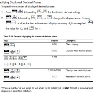

    1. 자릿수 표시 설정하기
    【↘】 【=】 【표시할 자릿수】 를 입력하면 설정이 완료됩니다.
    ㄴ 표시할 자릿수는 최소0 ~ 최대11 까지입니다.
    ㄴ 10, 11 자리는 숫자로 입력하지 않고 【RCL】, 【-M】 으로 대신합니다.
    ㄴ Users Guide 중 발췌
    2. 일시적으로! 자릿수 전체 숫자를 표시하는 방법
    ㄴ 세번째 【=】 을 누르고 있는 동안 전체 자릿수가 계속 표시됨.
    ㄴ 이 동안은 소숫점이 표시되지 않으므로 주의!
