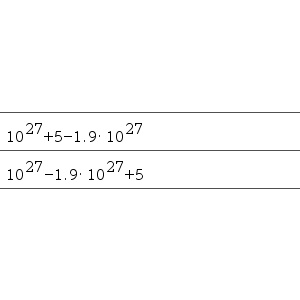

    (1.9 × 10^27 +5 ) - (1.9 × 10^27) = ?
    당연히 5가 답으로 나와야 하지만, 실제로는 0이 나오게 됩니다.
    수식의 계산 순서를 바꾸면 다시 5가 나오기도 하구요.
    └ [TI-nspire]

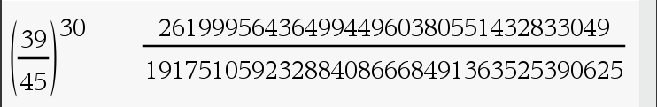

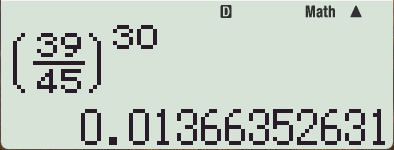

    3. (부동)소숫점과 정수의 차이
    이렇게 긴 정수간의 분수 계산이 (부동)소숫점 형태로 나오는게 일반적이지만,
    이렇게 internal significant digits 와 별개로 긴 자릿수까지 저장할 수도 있습니다.
    CAS급의 최고급형 계산기에서만 그렇습니다.
    sigdig1-p32.png 990Bytes 209K-20160203-554641-p32.png 438Bytes 216K-20160203-554530-p32.png 419Bytes 265image.png 13.6KB 66스크린샷 2024-07-28 095012.png 3.6KB 74

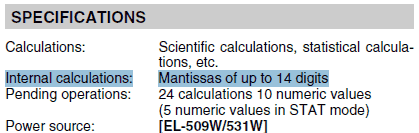

      2024.07.28 - 10:01 2015.10.23 - 10:32 #8938
      샤프 계산기 사용 설명서 일부
      Internal calculations: Mantissas of up to 14 digits
      K-20151023-378992-p32.png 5.2KB 179

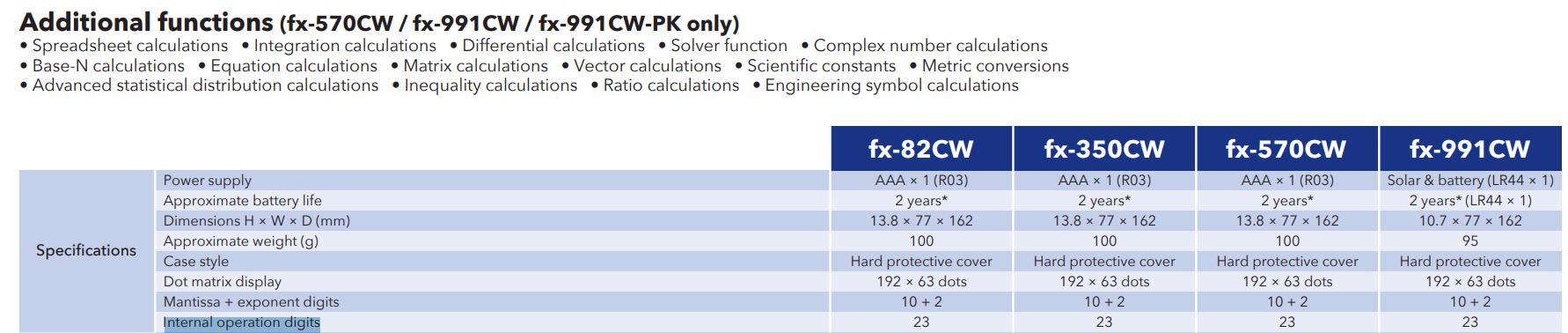

      2024.10.30 - 19:09 2024.10.30 - 18:38 #51801
      무려 23자리까지 늘어난 CASIO 신형 CW 계산기들
      image.png 122.9KB 36
