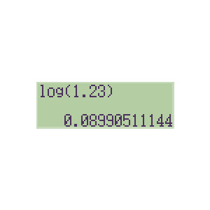

    [CASIO fx-350 ES] 에서 log(1.23) 을 구하면 소숫점11자리까지만 나옵니다.
    (자릿수 표시 설정 : Norm1 혹은 Norm2 인 경우)
    정수부분이 없으므로, 적당히 10n 을 곱해서 소수부분을 정수로 만들고, 그 정수부분을 없애보겠습니다.
    여기서 정수부분을 빼줍니다.
    그러면 안보이던 뒷부분(393979)이 드러나게 되는 것이죠.
    같은 과정을 한번 더 하더라도 추가 자릿수는 나오지 않습니다.
    (이미 계산기 내부의 유효 계산 자릿수를 다 확인하였기 때문입니다)
    확인한 값을 연결하여
    최종 상용로그값 log(1.23) = 0.089951114393979 (유효숫자 14자리) 값을 구할 수 있게 되었습니다.

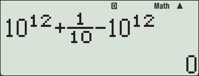

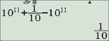

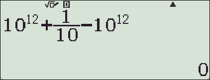

      2024.09.12 - 19:06 2024.09.12 - 18:33 #47124
      계산기별 유효 하위 자릿수 확인 방법은? 예상했던 것과 결과가 다른 이유는?
      ㄴ fx-991ES PLUS C Emulator
      10^1 이면 2자리, 10^11 이면 12자리.
      1/10 = 0.1 = 1.0 * 10^(-1) 1자리 아닌가? 이것도 2자리로 들어가나?
      (100,000,000,000 + 0.1) - 100,000,000,000 = 100,000,000,000.1 - 100,000,000,000 = 0.1
      (1,000,000,000,000 + 0.1) - 1,000,000,000,000 = 1,000,000,000,000. - 1,000,000,000,000  = 0
      이렇게 됐다는 말인데...
      그럼 내부 유효 자릿수가 최대 13이라는 거 아닌가? 14로 알고 있었는데?
      부동소숫점 처리가 되면 ×10^(m) 으로 바뀌면서 m(exponent) 도 자리를 차지하게 되는 건가?
      스크린샷 2024-09-12 182421.png 2.0KB 40 스크린샷 2024-09-12 182401.png 1.9KB 37

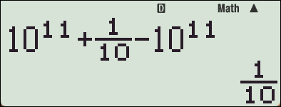

      2024.09.12 - 18:36 2024.09.12 - 18:36 #47130
      fx-570EX PC Emulator
      스크린샷 2024-09-12 183549.png 3.5KB 37 스크린샷 2024-09-12 183605.png 3.5KB 31

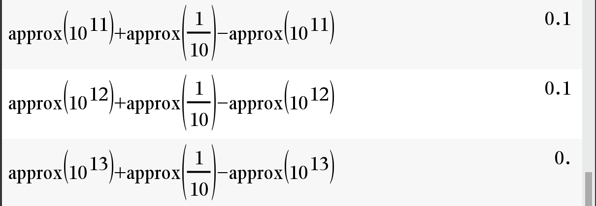

      TI-nspire CX CAS PC Emulator
      스크린샷 2024-09-12 182918.png 33.3KB 32

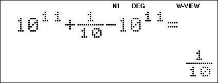

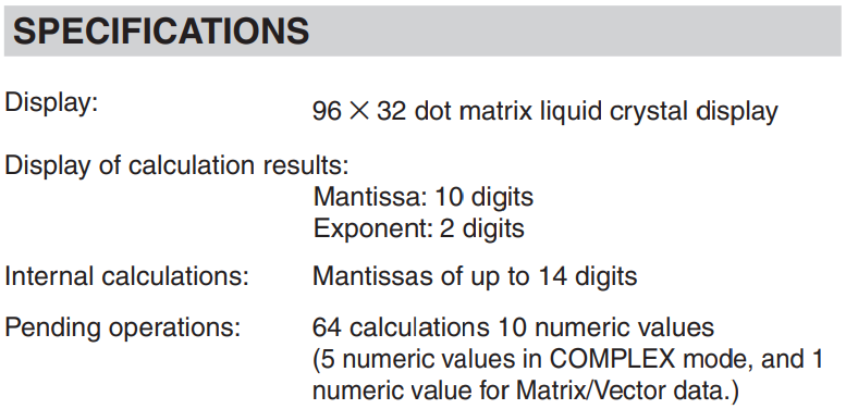

      EL-W506T PC Emulator
      설명서  EL-W506T EL-W516T MODEL EL-W516XG
      LCD_20240912_183831.png 1.2KB 43 LCD_20240912_183854.png 1.1KB 38 image.png 81.7KB 37

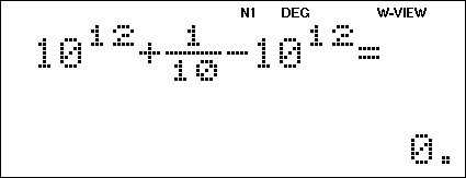

      2024.09.12 - 18:50 2024.09.12 - 18:50 #47144

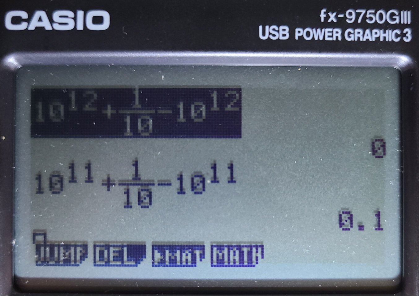

      fx-9750 GIII
      KakaoTalk_20240912_184906233.jpg 350.4KB 29

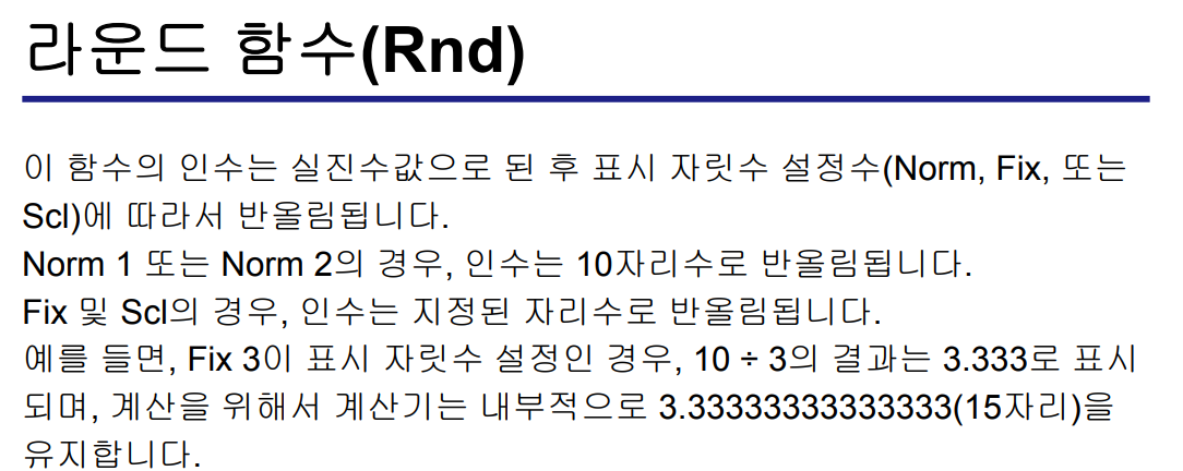

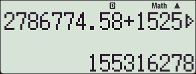

      2024.09.27 - 15:22 2024.09.27 - 15:07 #48117
      fx-570 ES Plus - Norm(1, 2)에서
      2,786,774.58 + 152,529,503.4 = 155316277.98 이지만
      ㄴ 강제로 소숫점 단위가 반올림되는 이유는?
      ㄴ fx-570 ES Plus 설명서 중 발췌
      설명서에 나온 것처럼 내부에 저장된 값과 관계없이,
      인수가 10자리 수로(?) 반올림되기 때문입니다.
      155316277.98 에서 8이 반올림 되는 것인데
      그 결과
      155316278.0 이 되고 (Norm에서) .0을 표시하지 않는 내부 구조상
      155316278 만 남게 되는 것입니다.
      스크린샷 2024-09-27 144324.png 2.2KB 31 image.png 110.1KB 40 스크린샷 2024-09-27 151200.png 2.2KB 43
