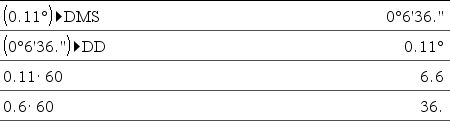

    공학용 계산기에 보면 도분초(DMS) 단위를 입력하는 버튼이 있습니다.
    도분초(DMS) 란 본래는 각도를 표시하는 단위입니다. 그 중에서 D(=도)는 우리가 흔히 아는 각도단위인 Degree 단위와 같습니다. 그 각도 1도(˚)를 60등분한 것이 1분(')이고, 그 1분을 다시 60등분한 것이 1초('') 입니다.
    도분초가 10진법 단위라면 어떤 각도를 도와 도분초를 표시한 결과는 같은 숫자로 이루어지겠지만, 분초가 60진법에 해당하기 때문에 분초를 도로 환산한 결과의 숫자는 분초와 달라지므로 주의하셔야 합니다.
    예를 들어 0.11˚(=0.11도)는 1'1''(=1분 1초) 가 아니라 6'36''(=6분 36초)입니다.
