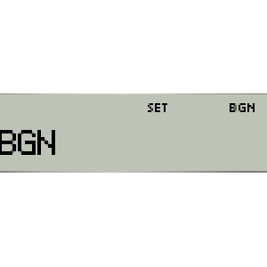

    지급 조건을 기초 ↔ 기말 바꾸는 방법
    1. 【2ND】【PMT】 로 조건 SETTING 화면으로 진입
      (좌측에 큰 글씨로 현재 상태 표시 - BGN or END )
    2. 【2ND】【ENTER】 을 누르면 END ↔ BGN 로 조건이 변경되어 저장됨.
      (다시 원래대로 돌아가려면 【2ND】【ENTER】 한번 더 입력)
    3. 여기서 【CE|C】 를 눌러서 SET 화면을 탈출
      (SET 화면에서는 Finance Solver 계산이 되지 않음)
    4. Finance Solver 이용
