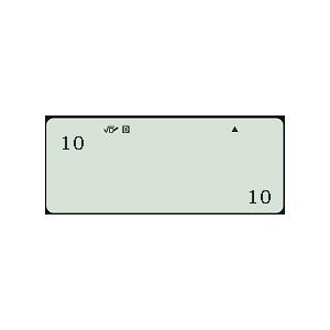

    문제 : Iteration의 일종인 Newton-Raphson 법으로 612의 제곱근을 구하시오.
    (초기값은 10으로 한다.)
    관련 링크 : http://www.allcalc.org/6042
    1. 초기값을 입력하여 Ans에 저장
    2. Newton-Raphson 법에 의한 수식을 (손으로!) 완성하여 (계산기에) 입력한다.
    3.  을 눌러서 완성된 식을 계산한다.
    4. 같은 값이 연속될 때까지 3번 과정을 반복한다.
    * 570 (EX, ES (PLUS), MS) 350 (EX, ES (PLUS), MS) 모두 가능합니다.
