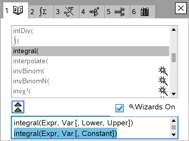

    3. 키보드로, 또는 카탈로그에서 integral () 을 직접 입력
    2. 함수 사용법
    ∫(Expr1,Var[,Lower,Upper])⇒ expression (범위 입력시 정적분)
    ∫(Expr1,Var[,Constant])⇒ expression (적분상수 입력시 부정적분)
    ※ 범위, 적분상수 모두 입력 안하면 ⇒ 부정적분, 적분상수 별도 표시 안함.

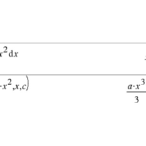

    3. 입력 예시
    출처 : TI-nspire CX CAS Guidebook V3.6

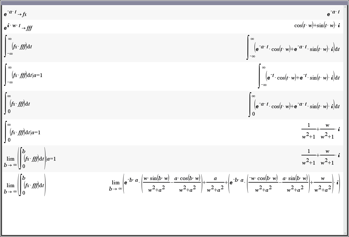

    4. 적분 구간이 무한대일 때 ⇒ Lim 기호와 결합

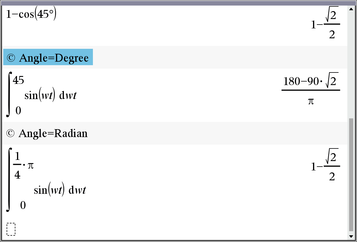

    5. 주의
    적분 내 삼각함수 등 각도가 들어가는 단위가 있을 경우 꼭 Radian 으로 바꿔서 입력하시기 바랍니다.
    Degree 로 설정하고 Degree 에 해당하는 값을 넣으면 오류 결과가 나옵니다.
