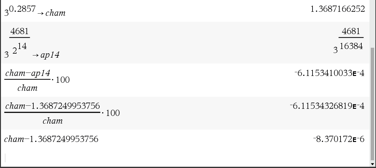

      2024.06.12 - 14:20 2016.01.26 - 10:13 #14553
      이 방법의 또 다른 문제점이 있습니다.
      지수와 관계없이? 밑(base)이 큰 경우에도 적용하기 어렵습니다.
      [내용 수정] 밑이 큰 경우에는 지수승을 먼저 하지 말고, 루트를 먼저 씌우면 문제가 해결됩니다.
      예시) 6866^2.3 ≒ 667450000.784 를 구하는 경우

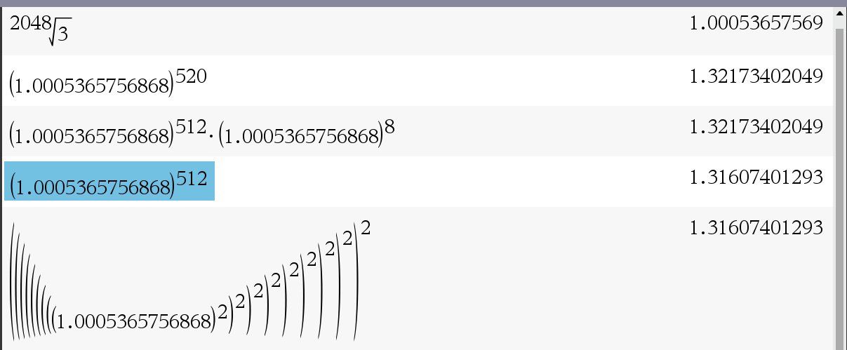

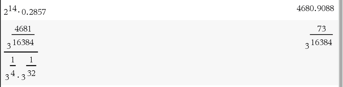

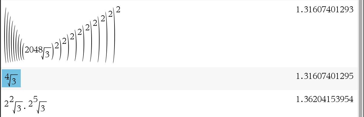

      2024.10.15 - 15:54 2024.06.12 - 13:11 #41370
      댓글에 올려놓았던
      ※ 다른 방법을 시도해 봄 (정수지수와 루트 버튼을 이용)
      을 지금 다시 보니내용이 많고 뭔가 복잡해 보여서, 글을 쓴 제가 읽어봐도 먼소린지 한번에 알아보기가 어렵네요.
      간단하게 다시 설명드립니다.
      - 방법만 알고 싶으시면 이 댓글만 읽어 보시면 됩니다.
      - non-K 방식 계산기 기준으로 설명 드립니다.
      1. 예시 e^(1/80) 을 계산하려고 합니다.
      : 정확한 결과값은 1.0125784515406... 입니다. (이건 참고용)
      2. 80이 64와 128 사이에 어정쩡하게 있으니, 딱 봐도 한번에 계산이 안될 것 같죠? 이럴 때 이 방법을 쓰시는 겁니다.
      ​​​​​​: 1/80 = 0.0125 를 얻습니다.
      3. 2 × 0.0125 = = = = = = = = = =
      : 이렇게 하면 *2가 반복 계산됩니다. 10번 반복했죠?
      4. 위(3.)에서 나온 결과값을 확인하고 가까운 정수를 결정합니다.
      : 12.8이니 가까운 정수 13으로 결정하시면 됩니다.
      5. 사전 작업은 다 끝났고 이제 최종 결과값을 확인하시면 됩니다.
      5-1. e값을 2.7183 으로 놓고
      5-2. 위(5-1)값에 루트(√)를 10번 씌웁니다. 그냥 루트 버튼 【√】 10번 연달아 누르시면 됩니다. 결과 : 1.00097704602
      5-3. 위(5-2)값의 13승(=^13) 을 계산합니다. 1.00097704602 × ============ (13번 아니고 12번 눌러야 13승)
      5-4. 최종 결과 확인 : 1.01277632589
      2.7128(1/80)의 실제 값(=1.0125785361531)과 계산기 최종 결과를 비교해 보면
      오차율 0.0195332737 % 밖에 나지 않습니다.
      이 정도면 일반계산기에서는 쓸만한 방법입니다.

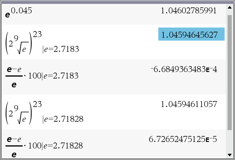

      2026.02.20 - 08:46 2024.10.16 - 00:22 #50039
      e^0.045 = ?
      위와 같은 원리로 계산합니다.
      a) 반복횟수 결정
      2 × 0.045 ========= 이렇게 9번 누르다 보면 23.04 가 나옵니다. 0.045*2^(9)
      반복 횟수는 많으면 많을수록 좋지만...
      이렇게 정수에 가까운(소숫점 아래가 +0.04 처럼 정수와 오차가 작은) 경우 거기서 멈춰도 괜찮습니다.
      b) 루트 9회 반복해 계산
      (√2.7183 = 1.6487267814893)
       (√1.6487267814893 = 1.2840275625894)
       (√1.2840275625894 = 1.1331493999422)
       (√1.1331493999422 = 1.0644949036713)
       (√1.0644949036713 = 1.0317436230340)
       (√1.0317436230340 = 1.0157478146833)
       (√1.0157478146833 = 1.0078431498419)
       (√1.0078431498419 = 1.0039139155535)
       (√1.0039139155535 = 1.0019550466730) = b = 2.7183^(1/2^9)
      c) 곱하기 22회 반복 (상수계산 이용)
      1.0019550466730 × = 1.0039139155535  = b^2
       × 1.0019550466730 = 1.0058766141141 = b^3
       × 1.0019550466730 = 1.0078431498420
       × 1.0019550466730 = 1.0098135302390
       × 1.0019550466730 = 1.0117877628216
       × 1.0019550466730 = 1.0137658551211
       × 1.0019550466730 = 1.0157478146834
       × 1.0019550466730 = 1.0177336490691
       × 1.0019550466730 = 1.0197233658537
       × 1.0019550466730 = 1.0217169726275
       × 1.0019550466730 = 1.0237144769956
       × 1.0019550466730 = 1.0257158865780
       × 1.0019550466730 = 1.0277212090095
       × 1.0019550466730 = 1.0297304519399
       × 1.0019550466730 = 1.0317436230341
       × 1.0019550466730 = 1.0337607299717
       × 1.0019550466730 = 1.0357817804475
       × 1.0019550466730 = 1.0378067821713
       × 1.0019550466730 = 1.0398357428680
       × 1.0019550466730 = 1.0418686702776
       × 1.0019550466730 = 1.0439055721551
       × 1.0019550466730 = 1.0459464562709 = b^23 = (2.7183^(1/512))^23 = 2.7183^0.044921875
      참값 ≒ 1.0460278599087
      오차 = −8.14036378E−5
      오차율 = −7.7821672748855E−5
      2024.11.30 - 14:06 2024.11.30 - 13:55 #53092
      여기서 무리수 e의 값을 선택 과정에서 2중 오차가 발생
      - e값을 정밀하게 입력하면 하나의 오차만 생각하면 됨.
      - e값에 의한 2중 오차는 처음의 오차와 중첩되어 최종 오차를 더욱 크게 만들 수도 있고,
      반대로 처음의 오차를 상쇄시켜 최종 오차를 작게 만들 수도 있음.
      ㄴ e와의 오차가 더 큰 2.7183 이 오차가 더 작은 2.71828 보다
      최종 결과는 더 작게 나옴. (오차 상쇄)

      추가 팁
      1. 반복 횟수는 많아질수록 정확하다!
      2. 하지만 반복이 많아질수록 키입력이 늘어나므로 tradeoff 관계에 있다.
      3. 그런데 입력 방식을 조금 바꾸면 키입력 횟수를 조금 줄일 수도 있다.
      예를 들어
      "3^(1/2048) = 1.0005365756868" 의 520승을 계산하려면
      ×====...(중략)...========== 으로 519번을 눌러야되는데
      그 대신에
      ×=×=×=×=×=×=×=×=×= 으로 누르면
      ((((((((1.0005365756868^2)^2)^2)^2)^2)^2)^2)^2) = 1.0005365756868^512 까지는 금방 계산이 됩니다.
      메모리 기능과 결합해 사용하면 520승을 상대적으로 쉽게 계산할 수 있겠죠.
      그런데...
      다시 잘 생각해 보면...
      이것은 루트를 여러번 누른 값을 다시 ^2 제곱하는 꼴이므로,
      서로 상쇄되는(=반대인) 계산 관계라고 볼 수 있습니다.
      처음부터 이렇게 많이 계산할 할 필요가 없었던 거죠.
      image.png 56.8KB 50 image.png 37.3KB 45 ssaljip.tns 1.7KB 35
      2024.11.30 - 13:08 2024.07.11 - 21:57 #43984
      위의 원리를 적용하여 계산을 간단하게 하자면,
      3^0.2857 을 정밀하게 계산하면???
      은 아래의 계산과정을 통해 일반 계산기로 계산할 수 있습니다.
      1. 【2】 【×】 【0.2857】 【=】【=】【=】【=】【=】【=】【=】【=】【=】【=】【=】 (11번) 585.1136
      : 식으로 보면 (2^11)*0.2857 = 585.1136
      2. 3^(585/2^11)
      ≒ 3^(585.1136/(2^11)) = 3^0.2857
      이므로 계산기로 계산할 수 있는 값인 3^(585/2^11) 를 구한다.
      3. 3^(585/2048)
      = 3^(512/2048) * 3^(73/2048)
      = 3^(512/2048) * 3^(64/2048) * 3^(9/2048)
      = 3^(1/4) * 3^(1/32) * 3^(9/2048)
      = (√√(3)) * (√√√√√(3)) * (√√√√√√√√√√√(3))^9
      이것을 쌀집계산기로 계산하는 것은 어렵지 않죠.
      【3】【√】【√】【×】【3】【√】【√】【√】【√】【√】【=】【M+】  // M값 = 1.3620415395368
      【3】【√】【√】【√】【√】【√】【√】【√】【√】【√】【√】【√】【×】【=】【=】【=】【=】【=】【=】【=】【=】 // 1.0048395590533
      【×】【MR】【=】
      최종 결과 : 1.3686332200004

      2024.07.12 - 14:47 2024.07.12 - 12:46 #43992
      다음 단계로 적당한 값을 찾아보면 14승일 때
      = (√√√√√√√√√√√√√√(3))^73 * (√√(3)) * (√√√√√(3))
      【3】【√】【√】【√】【√】【√】【√】【√】【√】【√】【√】【√】【√】【√】【√】【×】【=】【=】...중간생략,총72번...【=】【=】 // 1.0049069397994
      【×】【3】【√】【√】【×】【3】【√】【√】【√】【√】【√】【=】  // 이 부분은 동일
      계산 결과 1.3687249953756
      오차 : −0.000008370172
      오차율(%) : −0.0006115343268191 %
