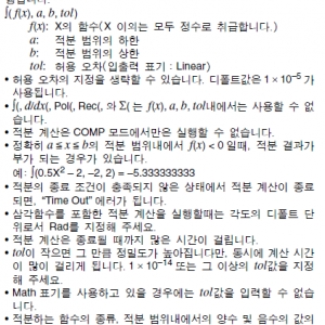

    1. [fx-570 ES] 시리즈의 적분기능
    • 적분 계산은 COMP 모드에서만 실행할 수 있습니다.
    • 정적분 계산방식은 가우스-크론로드(Gauss-Kronrod) 수치적분법을 사용합니다.
    • 부정적분은 할 수 없습니다.
    • ∫(f(x), a, b, tol) 의 순서로 인수를 입력할 수 있습니다. (LINE 설정에서만 가능)
      f(x) : X의 함수 (X이외의 변수는 모두 숫자로 취급됩니다)
      a : 적분 범위 하한
      b : 적분 범위 상한
      tol : 허용 오차 (디폴트 1/100000, 생략 가능. Math 표기시에는 입력이 불가능합니다.)
      a, b, tol 에 ​​​​​∫(, d/dx(, pol(, Rec(, ∑( 를 사용할 수 없습니다.
      각도가 들어가는 계산은 반드시 단위설정을 Rad 로 바꾸고 사용하세요. (Deg 강제지정은 불가합니다)
    • 적분은 다른 계산에 비해 시간이 오~래 걸리는 편입니다. (경우에 따라서는 정말 오~~~~래 걸릴 수 있습니다)
    • 너무 오래 걸리는 경우 "Time Out" 에러가 발생할 수 있습니다.
    • 각도가 필요한 함수(예:삼각함수)는 각도단위 설정을 Radian 으로 지정한 후에 계산하세요.
    • tol 값이 작을수록 정밀도는 높아지고, 계산시간이 길어집니다.
    Math ERROR
    • 적분 구간의 x에 대한 함수값 f(x)가 무한대인 경우, Math ERROR 가 발생할 수 있습니다.
    • (위와 같은 이유로) 적분 구간의 x에 대한 함수의 분모를 0으로 만드는 경우, Math ERROR 가 발생할 수 있습니다.
    • 에러를 피하기 위해서는 f(x)가 무한대가 되는 구간(=분모가 0이 되는 구간=특이점 singularity)을 적분구간에서 제외하여야 합니다.
      (실제 무한대는 아니지만 계산기 성능상 무한대가 될 수도 있으므로 너무 근접해도 안됩니다) 구간 제외로 인해 최종 결과에 오차가 더 커질 수 있습니다.

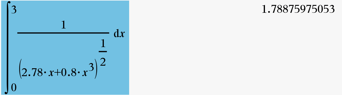

      2025.12.28 - 14:19 2025.12.28 - 13:36 #56522
      에러는 피했지만 오차는 피할 수 없음.
      매우 정밀한 값 = 1.7887597505251
      image.png fx-570 ES 나 EX 는 여기까지가 한계
      더 이상 작은 값이 대입되면 실질적으로 분모가 0으로 처리되어 ERROR (수식마다 한계가 다름)

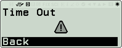

      2025.12.28 - 14:16 2025.12.28 - 14:10 #56547
      fx-570 CW 는 정밀도가 올라갔음.
      image.png image.png 여기까지
      Math ERROR 는 아니고 Time Out 이 발생함. 아쉽게도...
