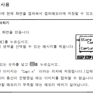

    화면 캡쳐 사용
    K-20150403-621002.png 47.6KB 101K-20150403-620741.png 41.4KB 105

      설명서에는 이렇게 써있는데 막상 계산기 로 따라서 해보면 F5 누를곳이 없어요...

      9860g2 sd 버젼에서 캡쳐불러오기할때 f5 빈칸이에요<br>메모리찾아보면 캡쳐는 된 거 같은데 아무리찾아도 캡쳐 확인할곳이없네요
      2017.08.05 - 22:45 2017.08.05 - 22:40 #20250
      설명서에 보시면 아래와 같은 문구가 있습니다.
      "이 작업은 선형 입출력 모드일때만 가능합니다"
      저장하기 작업은 모드와 상관없이 가능한데 비해,
      저장된 화면을 불러와서 계산기 화면에 띄울 때는 선형 입출력 모드일 때만 가능합니다.
      2017.08.05 - 22:44 2017.08.05 - 22:43 #20253
      선형 입출력 모드
      【SHIFT】【MENU】
      【F2】 Line 선택
