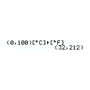

    온도 : {0, 100} ℃ ⇒ ℉, 리스트에 적용
    【AC】【SHIFT】【×】【0】【,】【1】【0】【0】【SHIFT】【÷】【OPTN】【F6】【F1】【F6】【F2】【1】【F1】【F2】【3】【EXE】
