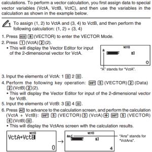

    1. 벡터 계산 모드
    Mode8
    2. 기능 설명 (Manual 참고)
    3. 예시 (Manual 참고)

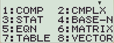

        1. MODE 8

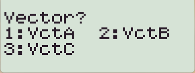

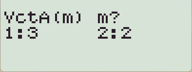

        2. 입력할 벡터 변수 선택 (1~3)

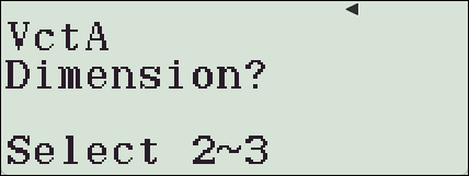

        3. 3차원 벡터이니 Dimension 을 3으로 선택

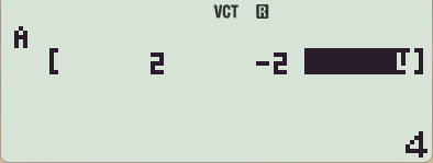

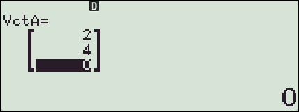

        4. 벡터 요소를 입력

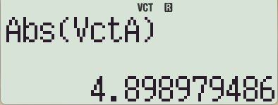

          SHIFT hyp 을 눌러  ABS( 명령을 띄움)
          SHIFT 5 (Vector) 명령어 메뉴를 열고 아까 입력한 (VctA) 를 선택
          = 을 누르면 길이가 계산됨 (루트꼴로 표시 불가)
          ㄴ 이 값은 Ans 에 저장됨.

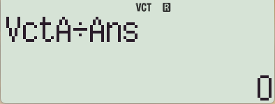

        6.  다시
          SHIFT 5 (Vector) 명령어 메뉴를 열고,
          아까 입력한 VctA 를 선택하고,
          ÷ Ans 를 입력하고 = 계산

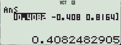

          ㄴ 이 값은 Ans 가 아닌 VctAns  에 저장됨.
        7. 최종 결과가 Vector 형식으로 표현됨.
          ㄴ 여기서도 숫자는 Decimal 형태로 나오고, 루트를 이용한 표현은 불가능합니다.
        fx-570 시리즈 벡터 계산에서
        루트를 포함한 결과를 얻고 싶으시면 하나씩 계산하셔야 합니다.

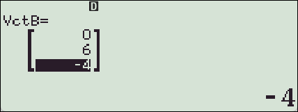

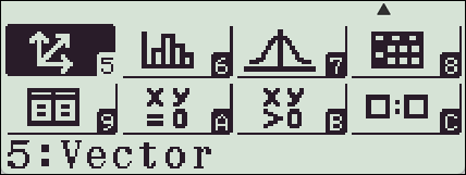

      • 세상의모든계산기 (*.40.137.167) 2024.10.17 14:57 #comment_50189
        [fx-570EX] 이용 계산

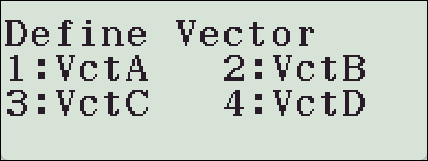

        【MENU】【5】
        Define Vector A 【1】Dimension 【3】
        입력 후 【AC】로 Edit 모드 나오기
        B도 같은 방식으로 입력

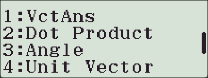

        【OPTN】【4】
        계산 버튼 입력 :
        【SHIFT】【COS】【(】【OPTN】【3】【OPTN】【▼】【2】 : Dot Product
        【OPTN】【4】【)】【÷】【(】【SHIFT】【(】【OPTN】【3】【)】【SHIFT】【(】【OPTN】【4】
        【)】【)】【)】 마지막 닫는 괄호들은 생략 가능
        * 결과값(각도)이 다르다면 Degree / Radian 확인
