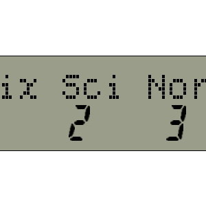

    a. [fx-350, 570]의 [MS] 시리즈
    아래 화면이 표시될 때까지  【MODE】 버튼을 반복
     【1】 Fix, 【2】 Sci, 【3】 Norm(1~2) 중 하나 선택.
    * 설정에 따른 효과는 [ES] 기종과 동일하므로 아래 설명 참고
    * 초기 Default 값은 Norm1

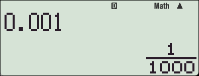

    2. 값의 반올림 Internal Rounding : (메모리에) 실제적 효과
    1.에서 살펴본 자릿수 표기의 설정은 "실제 결과값(=계산기 내부 유효숫자)을 어떻게 화면에 보여줄 것인가?"를 결정하는 것일 뿐, 실제 결과값(=유효 자릿수)에 영향을 주지 않습니다.
    실제의 결과값(=내부 유효숫자)를 화면상 표시된 것과 동일하게 반올림 처리하려면 아래와 같은 별도의 명령(Rnd)을 내려야만 합니다.
    [fx-350] [fx-570] [fx-5800]
    【SHIFT】【0】
    MS 기종에서는 Internal Rounding 명령 전/후 차이를 화면상에서 느낄 수 없음.
    18 (1).png 19 (1).png 전
    ES 기종에서는 Rnd() 명령을 한 번 더 거쳐야 하므로 그 차이를 바로 알 수가 있습니다.
    * fx-570 ES PLUS 기종은 스샷처럼 순환마디 표현이 불가능합니다.
