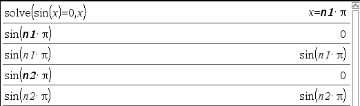

    1. 예시
    sin(정수*π) 를 입력해서  그 결과로 0 을 얻고 싶다면... 아래와 같이 입력합니다.
    └ 굵은 n1 과 보통의 n1 일 때, 결과값에 차이가 생깁니다.
    위에서처럼 식에 직접 정수 조건을 넣어도 되고, 조건 연산자 【|】 다음에 변수조건으로 입력할 수도 있습니다.

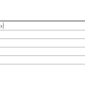

    방법 1 : 카탈로그에서 가져오기
      또는   를 누른다.
     표에서 n (arbitary integer constant) 을 찾아 삽입합니다.
    (4:∞β˚ 탭의) 위에서부터 7번째 줄에 위치
    └ n 뒤의 숫자는 일반 숫자키를 눌러 입력합니다. 카탈로그에서 두꺼운 글꼴의 숫자를 찾을 필요가 없습니다.
    ※  (카탈로그-특수문자 전용 단축키) 를 눌러 찾아도 됩니다.
    방법2 : 골뱅이 이용하기
    @n1 꼴로 입력하면 자동 전환됩니다.
    └ 골뱅이(@) 기호를 입력하려면 어쩔 수 없이 또 카탈로그  에서 선택해야 합니다.
    ※ [TI-89] 의 경우에는 방법1을 사용할 수 없고 방법2만 사용 가능합니다
    └ @ 골뱅이 기호 입력 방법 : 【2nd】 【+】 【3】 【9】
    3. 주의
    solve() 내부에 임의의 정수/자연수 조건을 입력하는 것은 불가능한 것으로 파악됩니다. (제보 바랍니다)
    @n1 은 'a나 a1' 과 마찬가지로 일반 상황에서는 평범한 변수로 작동할 수 있고,
    특정 조건(처음 예시로 들었던 삼각함수)에서 제한적으로 정수조건이 추가로 붙는 것 같습니다.

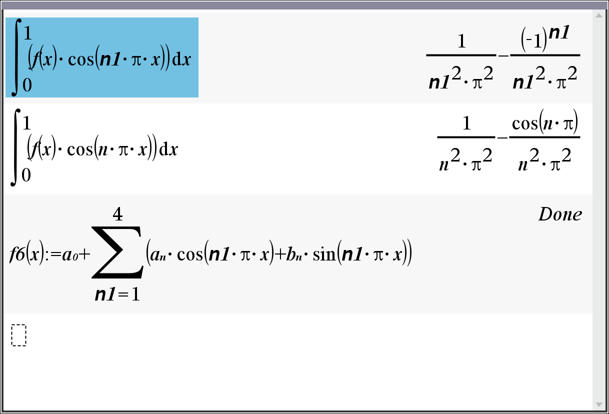

      2024.11.11 - 15:14 2024.11.11 - 15:13 #52254
      적분이나 시그마에서도 변수로 사용 가능
