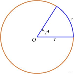

    2. Radian (라디안)
    • '원의 반지름과 같은 길이의 해당하는 호'에 대응하는 중심각을 "1 radian" 이라고 정함.
    • "호도"라고도 부름.
    • 기호 : rad

      1회전 = 360(˚) = 2π(radian) 에서
      양변을 2로 나누면 180˚ = π(radian)
      또 양변을 π로 나누면... (180/π)˚ = (radian) 가 됩니다.
      따라서 radian 이라는 단위를 (180/π)˚ 로 치환할 수 있습니다.
      radian단위 숫자 × (180/π) ⇒ 도(Degree)단위 숫자
