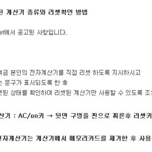

세상의 모든 계산기 계산기 뉴스/정보 () [공학용 계산기] 리셋(RESET) 초기화 방법 (기종별) 세상의모든계산기 2024.06.28 - 17:41 2015.01.22 - 22:13 17568 4 ※ 지금은 Q-net 에서 적용하지 않는 내용입니다. 하지만, 리셋 기능은 언제라도 유용하므로 공지에는 남겨두겠습니다. 원본 출처 : 공인중개사 주택관리사 모임 (다음카페) Attached file K-218.png 7.0KB 427K-219.png 12.6KB 375K-220.png 18.3KB 356K-221.png 3.1KB 342 이 게시물을.. N 0 0 #공학용 계산기 #리셋 25 세상의모든계산기 계산기는 거들 뿐 혹은 계산기를 거들 뿐 세상의모든계산기 님의 최근 글 ban 설정 강화 87142 1 2026 05.09 정적분 구간에 미지수가 있고, solve 를 사용할 수 없을 때 그 값을 확인하려면? 2852 4 2026 04.10 높아질수록 좁아지는 시야에 대하여 - written by ChatGPT 13901 2026 02.12 내가 올해 몇살이더라? (내 나이 계산기) 10766 2026 02.11 AGI 자기 거버넌스 구조와 인간-AGI 관계 모델 (written by GEMINI & GPT) 14373 1 2026 01.30 세상의모든계산기 님의 최근 댓글 2) 고정기준값 41에 대한 오차 제곱합 계산방법 이건 통계메뉴에서는 딱히 방법이 떠오르지 않네요. 질문하신 것과 같이 적은 갯수의 data라면 직접 입력하시는게 최선입니다. 하지만 DATA 갯수가 수십개 이상이라면? ㄴ 스프레드시트 기능을 이용하시는게 좋겠습니다. 【MENU】【8】 A열에 DATA 입력하고 B로 이동한 후 OPTN 【1】 Fill Formula 【ALPHA】키 방향키 숫자키 등을 이용해 수식 완성 C로 이동후 Formula 수식 입력 D의 빈공간으로 이동 후 OPTN 방향키 아래 누르다보면 Sum 보임 ALPHA 키 이용해서 수식 완성. : 기호는 MENU 버튼 바로 아래 있음 (ALPHA키로 입력) 【=】입력하면 최종결과 확인 * 주의 (B열, C열과 달리) D1 셀은 계산 결과인 951이 직접 입력된 상태이므로 DATA 수정후 recalculation 하여도 자동계산되지 않음. 자동계산을 위해서는 formula 형식으로 입력해야 함. 2026 10.27 1) 통계적 편차제곱합(평균 50.25기준) 입력 방법 【MENU】 【6】 【1】 로 1-var Stat 모드로 진입하여 【48】 【=】 【66】 【=】 【32】 【=】 【55】【=】 DATA 입력 【OPTN】 【3】 【▼】 【▼】 fx-570EX 기종에도 편차제곱합을 바로 보여주진 않습니다. 본문에 나온 것처럼 앞서 계산되어 저장된 각종 변수를 이용해 계산합니다. 【AC】【OPTN】【4】Statistics Calc 이 화면에서 다시 OPTN 하고 (메뉴가 3개로 줄어 있죠?) 여기서 방향키로 【▼】 아래를 내려보면 추가 메뉴가 있습니다. 4개 메뉴에는 각각 아래 하위 메뉴가 있습니다. 이 중에서 필요로 하는 것을 골라 계산하시면 되겠습니다. Variable 에 있는 값을 이용하면 다른 공식을 쓰셔도 됩니다. 2026 10.27 질문자님, 48,66,32,55 네 개 DATA 의 평균은 50.25라서 41은 평균이 아닙니다. 그래서 식을 두 가지 경우로 나누어 설명하겠습니다. 1) 통계적 편차제곱합(평균 50.25기준)이면 답은 608.75 입니다. 2) 만약 41이라는 고정 기준값에 대한 제곱합을 구하시는 거면 식은 (48-41)²+... 이고 답은 951입니다. 원문에 +로 쓰신 건 -의 오타로 보입니다. 2026 10.27 본문의 변환 위젯에 사용된 전서체 폰트는 대만의 최고 학술 연구 기관인 중앙연구원(Academia Sinica)에서 제공하는 ‘숭희전체(崇羲篆體)’로 전통 한자 서체인 소전(小篆)을 현대 컴퓨터 폰트(글꼴)로 구축한 오픈소스 프로젝트로 개발되었습니다. https://xiaoxue.iis.sinica.edu.tw/chongxi/download.htm 2026 10.20 예제1) 예제2) 예제3) 추가옵션 2026 10.18 글쓴이의 서명작성글 감추기 댓글4 0 세상의모든계산기 2016.04.19 - 09:49 2015.01.22 - 22:22 #3364 1. 큐넷 공지사항이라고 하는데 공지사항 원본은 확인하지 못하였습니다. 2. 위 방법이 거의 맞긴 한데... 일부 기종에서는 부족할 수도 있고, 특히 fx-9860G 시리즈는 완전 잘못 나왔습니다. 댓글 0 세상의모든계산기 2016.04.19 - 09:47 2015.03.14 - 13:29 #5704 카시오 [fx-350], [fx-570] http://www.allcalc.org/6919 [fx-9860G] http://www.allcalc.org/11871 댓글 0 세상의모든계산기 2016.04.19 - 09:46 2015.03.20 - 12:19 #5952 샤프 [EL-509] http://www.allcalc.org/9761 댓글 0 세상의모든계산기 2016.04.19 - 09:46 2015.11.06 - 22:01 #9765 Texas Instrument [TI-nspire] http://www.allcalc.org/9079 댓글 댓글 입력 에디터 전환 글쓴이 비밀번호 댓글 등록 댓글 쓰기 에디터 사용하기 닫기 글쓴이 비밀번호 댓글 등록 view_headline 목록 14px 목록 view_headline 4 × CLOSE - KEEP CLOSED 기본 (0) 제목 날짜 수정 조회 댓글 추천 비추 제목+내용제목내용댓글닉네임아이디등록일태그 분류 정렬 검색 등록된 글이 없습니다.
