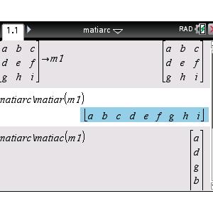

    사용법
    1. 첨부파일(matiarc.tns)을 MyLib 폴더에 넣는다.
    2. Refresh Library 한다 = 【doc】【6】
    3. 스샷처럼 해당 함수를 직접 입력하거나, 【catalog】 【6】 탭에서 골라서 입력한다.
    함수설명
    1. matiar([matrix]) : 함수(matrix)를 1행(in a row)으로 나열
    2. matiac([matrix]) : 함수(matrix)를 1열(in a column)로 나열
    Define LibPub matiar(mat)=
    Func
     Local i,m,mat_temp
     dim(mat)[1]→m
     mat[1]→mat_temp
     For i,2,m
      augment(mat_temp,mat[i])→mat_temp
     EndFor
     Return mat_temp
    EndFunc
    mat_rearrange1.png 7.7KB 66matiarc.tns 1.6KB 117mat_rearrange2.png 7.0KB 58
