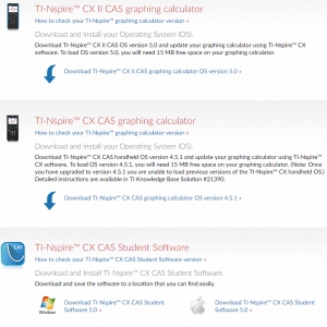

    1. TI 공홈에 가면 PC 소프트웨어 V5.0.0.1701 을 다운받을 수 있습니다.
    ㄴ 실물 계산기 CX II 는 OS V5.0(확장자 .tcc2)이고, CX I 은 OS V4.5.1 입니다.
    https://education.ti.com/en/software/update/ti-nspire-software-update/nspire-download?count=3&q1=cx-cas-hh&q2=StudentCASSW&q3=No
    2. 설치해 보니 인터페이스가 CX II 에 맞게 바뀌었는데, 예상대로 큰 변화가 보이진 않습니다.
    기존 계산기도 V5 업그레이드가 될지?? 안될지?? 계산기간 호환성은 어떨지...
    3. Guidebook 도 V5.0 (II) 을 다운받아 보실 수 있습니다.
    https://education.ti.com/en/guidebook/details/en/4BEBB458C6A64278A3249BA6443E8688/TI-NspireCXIIHHGuidebook

      혹시..다운받은 *.tcc2 파일로 어떻게 업데이트를 하나요 ㅠ
      2020.08.12 - 18:53 #30318
      Guidebook 에 나와 있습니다.
      TI-Nspire™ CX II Handhelds Guidebook 기준 90page / 95page 중
      Performing the OS Update
      기존 CX(1) 는 CX2용 OS를 설치할 수 없습니다.
      2024.12.16 - 20:45 2024.12.16 - 20:44 #53459
      CXII 만 5.0 -> 6.2 로 업데이트 되었고,
      CXI 은 4.5.5 가 마지막 업데이트 입니다.
