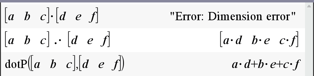

    1. 사용법1
    dotP(List1, List2) ⇒ expression
    Returns the “dot” product of two lists.
    2. 사용법2
    dotP(Vector1, Vector2) ⇒ expression
    Returns the “dot” product of two vectors.
    ※ Both must be row vectors, or both must be column vectors.
    【.】【×】 operator 는 같은 성분끼리만 곱해서 다시 벡터로 반환합니다.
    image.png 2.2KB 57image.png 21.5KB 58
