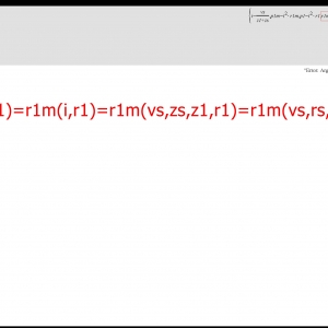

    안녕하세요.
    아래 식이 에러가 납니다.
    가만히 보니 r1m이 표현식이 아니어서 에러가 나는 것 같은데요.
    즉 r1m이 p1이 최대값이 될때의 r1값인데, p1은 r1에 대한 일차식이어서 최대값이 없는 것으로 계산이 되는 것 같아요.
    그러면 i값도 대입을 하고 또 zs,z1도 대입을 해서 결국 p1을 r1에 대한 다차식으로 표현이 되어야 할 것 같은데요.
    이걸 해결할 수 있는 방법이 없을까요?
    fmax_error.tns 1.5KB 10302-01-2019 Image001.jpg 340.7KB 119

      2019.02.01 - 23:04 2019.02.01 - 22:49 #25789
      1. fMax() 함수는 많이 사용해보진 않았는데,
      다른 수식과 한꺼번에 solve에 때려 넣기에는 좀 안어울리는 느낌이 든달까...
      그래서 가급적이면 단계를 나눠서 계산 하시는게 좋을 것 같구요.
      2. fMax() 로 적절한 결과를 얻기 위해서는 p1와 그 외 변수간 함수관계가 빠짐없이 정확하게 반영되어야 하고, 구간도 정확하게 입력해야 합니다.
      3. 본문 표현식에 나온 한도내에서 p1을 구하면 허수단위 i 가 포함되는데, 복소수는 fmin(), fmax() 에서 사용할 수 없습니다.
      복소수는 대소비교가 불가능하기 때문입니다.
      * 결론적으로 위 상태로는 계산기에서 답이 나올 수가 없습니다.
      fmax_error.tns 1.9KB 104
