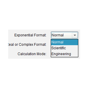

b. 지수(Exponential) 표현의 방식에 따라 3가지로 나뉩니다.
i. Normal Notation : 일상의 표기법입니다.
ii. Scientific Notation : 과학적 표기법입니다.
iii. Engineering Notation : 공학적 표기법입니다.

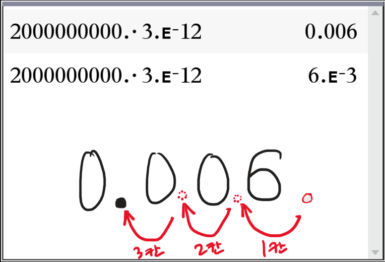

계산 예)
2,000,000,000×0.000000000003 = ??????
2E9 × 3E-12 = (2*3)E(9-12) = 6E-3 = 0.006

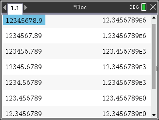

iii) Engineering Notation (ENG)
공학적 표기법은 과학적 표기법(Sci)와 비슷한데, 지수(n)를 3의 배수로만 사용한다는 차이가 있습니다.
위의 표현 예를 다시 살펴보면
은 10의 지수가 3의 배수이니 SCI나 ENG나 차이가 없습니다.
는 10의 지수가 -4로서 3의 배수가 아니므로 다른 방식으로 표현됩니다.
과학적 표기법5E-4, 공학적 표기법500E-6
E 앞에 오는 숫자인 가수(假數, 위의 예에서는 5 또는 500)가 될 수 있는 범위는 다음과 같습니다.
과학적 표기법 : 1 ≤ 가수(假數) <10
공학적 표기법 : 1 ≤ 가수(假數) <1000

2E9 × 3E-12 = (2*3)6E(9-12) = 6E-3 = -0.006 에서 값에 왜 마이너스가 붙는지 설명해 주실 수 있을까요?
죄송합니다. 당시에 오류가 있었나봅니다.
6E-3 = 0.006 이 맞습니다.
지금은 수정되어 있고, 왜 당시에 답변을 안달았는지 모르겠네요.
ti nSpire ENG 표기
https://allcalc.org/30190

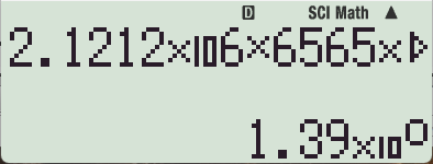

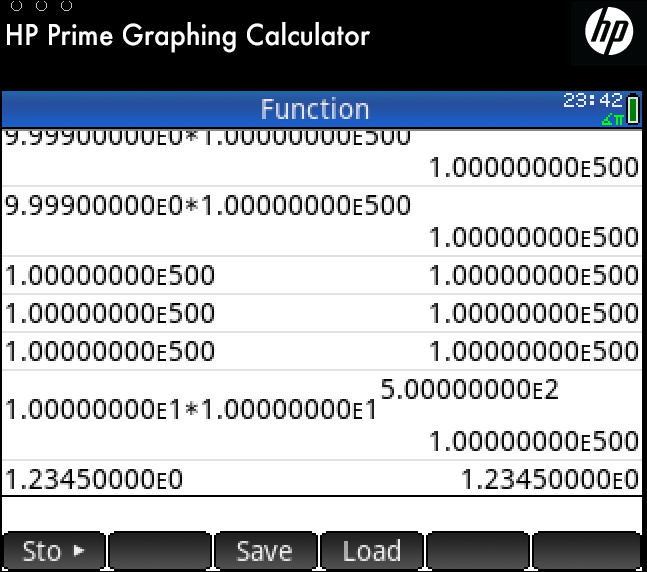

수식의 결과로 E0 꼴로도 표시되는지;?
1. 계산기에 따라 다릅니다.
우선 Norm 과 같은 설정에서는 안되고,
Float 0~9 나 SCI 0~9 등의 설정으로 강제하면 일반적으로는 되는 듯 합니다.
fx-570 ES PLUS 는 E0 꼴은 아니고 ×100 꼴로는 나옵니다.
구형 액정 계산기의 경우 ×10지수 표시가 액정에 박혀? 있는데,
그런 계산기도 ×100 꼴로 표시하는게 일반적인 듯 합니다.
