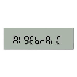

    • 모드 확인 버튼 : 【RCL】【↗】【ON】
    • 모드 변경(토글) 버튼 : 【↗】【ON】
    2. Algebraic Mode (공학용 계산기 방식)
    간단한 예로 이 방식에서는 "1 + 2 × 3" 을 입력했을 때 "7" 을 얻을 수 있습니다.
    "Algebra"는 "대수학(代數學)"을 의미하는 단어인데, 학교에서 배운 수학법칙을 따른다는 뜻으로 이해하시면 됩니다. 사칙연산의 계산순서도 곱하기&나누기를 먼저하고 더하기&빼기는 나중에 하는 방식입니다. 괄호가 없더라도 그렇습니다.
