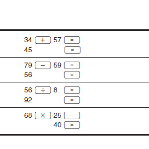

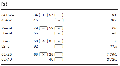

    1. 상수계산이란? 계산 방법
    "연산자&숫자" 입력이 반복되는 계산을 해야할 경우, 반복되는 부분을 생략하고 계산식을 입력하게 함으로써, 계산 효율을 높일 수가 있습니다. 그것을 "상수 계산"이라고 부릅니다.
    2. CASIO (K-Type, K-타입) 계산기와 차이점
    CASIO (K-Type) 계산기는 명시적인 방법(=연산 명령버튼 2회 연타)으로 상수계산상태를 지정합니다. 지정하지 않으면 상수계산이 이루어지지 않고, 상수계산의 지정 전에 입력한 숫자가 상수값이 됩니다.
    그에 비해 SHARP, CANON (Non K-Type)의 경우 비명시적인 방법으로 상수계산을 시행합니다. 그래서 화면에 "상수계산중임(K)"을 따로 표시하지 않습니다. 항상 상수계산(대기)상태이기 때문에 상수계산 표시를 할 필요가 없다고 보셔도 되겠습니다.
    * CANON 계산기 설명서 中 발췌
    * Sharp 계산기(EL-509W) 매뉴얼 중 발췌
    3. 주의 사항
    곱하기만 기호 앞에 밑줄이 쳐져 있고, 더하기/빼기/나누기는 기호 뒤에 밑줄이 쳐져 있습니다. 곱하기만 기호 앞의 숫자(상수)를 반복 계산한다는 의미입니다. 상수를 (명시적으로 표시하지 않다보니) 실수할 수 있는 부분입니다. 기존 계산 합계(GT) 에 그냥 숫자 하나만 더하려고 할 때도 주의를 해야 합니다.
    CASIO (K-Type)계산기의 경우 GT에 【수】를 더할 때 【수】【=】 으로 GT 연산이 이루어지지만,
    SHARP, CANON (Non-K Type)계산기의 경우 【수】【=】 를 입력할 경우 GT 연산이 아니라, 직전 계산식에 대한 상수계산이 일어날 수도 있습니다.
    http://www.allcalc.org/2040 의 본문 예시 참조
