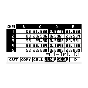

    스프레드시트는 매우 편리한 기능 중 하나입니다. 그런데 편리함을 위해 한 화면에 다루어야 할 셀의 숫자가 많다보니, 각각의 셀이 차지하는 공간이 제약될 수밖에 없고, 제약된 공간 안에 긴 숫자를 표시하는 것이 불가능합니다.
    한 셀에는 최대 6개의 숫자가 들어갈 수 있는데, 소숫점 기호(.)나 자릿수 표시 기호(E)가 추가되면, 그만큼 화면상 표시되는 숫자의 갯수가 줄어들게 됩니다.
    • 345678 : 345678 (6자리) 그대로 표시
    • 3456789 : 3.45E6 으로 표시
    • 3.456789 : 3.4567 로 표시  (반올림 X)
    그리고 위의 예에서 보시는 것처럼 화면상 표시되지 않는 자릿수들은 반올림 처리되지 않고 무조건 탈락되어 표시됩니다.

    수식 예 : C1 - Int C1
    장점
    • 원래의 셀(위에서는 C1) DATA 값을 훼손하지 않음.
    • 수식을 잘 조정하면 원하는 자릿수 이하를 보기가 쉬움.
    • Show Cell 을 Formula 로 놓은 상태에서 확인 가능.
    단점
    • 올림 / 내림의 판단을 사용자가 하나씩 확인해야 함.
    • 앞자리 숫자가 없어지므로, 반드시 별도의 확인용 셀을 만들어야 합니다.
      (시트가 조금 지저분해질 수 있습니다)
    3. 해결방법 2 - 반올림, Int 함수 이용
    수식 : Int(C1×1000+0.5)÷1000
    ├ ×1000, ÷1000 은 최종 자릿수에 따라 다르게 입력해야 합니다.
    └ 아래와 같이 C1셀을 참조하여 E1셀을 생성하는 대신, C1에 직접 생성하는 것도 가능합니다.
    장점
    • 방법1과 달리 마지막 자릿수의 올림/내림을 사용자가 판단하지 않아도 됨.
    단점
    • 화면상으로만 반올림이 일어나는 것이 아니라 실제의 DATA를 조작하기 때문에, 이를 참조하여 추가계산을 하면 오차가 더 커질 수 있습니다.
    3. 해결방법 3 - 반올림, Rndfix 함수 이용 (추천)
    수식 : Rndfix(C1,3)
    └ 2번째 인수인 3은 처리할 소숫점 자릿수에 따라 다르게 결정해야 합니다.
    해결방법 2의 Int 함수를 사용하기 쉽게 구현해 놓은 함수입니다. 수식만 다를 뿐 효과는 같습니다.
