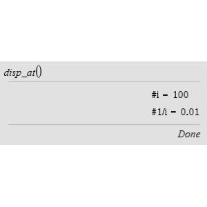

    Define disp_at()=
    Prgm
    :For i,1,100
    :  DispAt 1,"#i = ",i
    :  DispAt 2,"#1/i = ",approx(((1)/(i)))
    :EndFor
    :EndPrgm
    위 프로그램을 실행하면 dispat 명령은 여러번 이루어지지만,
    여러줄이 출력되는 것이 아니고,
    한 줄만 disp line 으로 출력되고, 새로운 출력물이 빠른 속도로 갱신(update)됩니다.
    TI-Nspire CX CAS Student Software_2017-12-05_16-30-56.png 2.0KB 70
