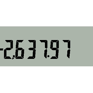

    3-1. PMT 구하기
    ※ 이자율 10%일 때, 10000원을 빌려서 5년간 동일한 금액을 갚아나가려 한다. 매년 갚을 금액은?
    필수 변수
    N I/Y PV PMT FV
    5 10 10000 구하려는 값 0
    버튼 입력 순서
    【1】【↘】【PMT】
    【5】【N】【10】【I/YR】【10000】【PV】【0】【FV】
    【PMT】
    결과 화면
    상세 설명
    • 5개 변수값은 기본값이 0이므로, 여기서 【0】【FV】 는 생략해도 됩니다. (CLR TVM 했다고 가정할 때)
    • 수중에서 돈이 빠져나가므로 결과값에 마이너스(-)가 붙음
