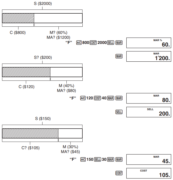

      카시오
      DF-120FM/DM,
      DF-1200FM,
      JF-120FM
      설명서 발췌
      DF-120FM_DM-1200FM_etc_WA_EN.pdf 1.40MB 50 image.png 78.0KB 38
