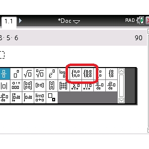

    2. 조각함수 입력
    방법1 : 템플릿 이용
    • □,□ 의 앞쪽에 수식을 넣고, 뒷쪽에 구간(interval) 을 넣습니다.
    방법2 : 함수 이용
    • piecewise(Expr1 [,cond1 [,Expr2 [,cond2 [, ... ]]]])
    • 상세한 내용은 설명서를 참고하세요. (그렇게까지 상세하진 않습니다)
    방법3 : 제약 연산자(|) 이용
    • 제약연산자를 이용해 함수를 입력하면, 자동으로 piecewise 함수로 입력됩니다.
      (조각이 1개일 때 이용 가능)
      ㄴ recall definition 으로 확인한 모습
    piecewise1.png 6.7KB 83TI-Nspire_CX_CAS_Student_Software_iAgi4efTl6.png 4.8KB 82
