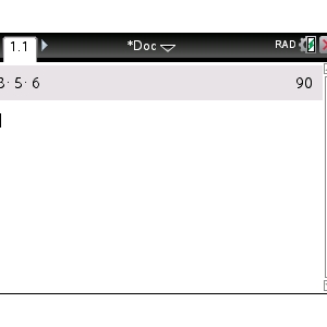

    1. 계산 전 수정하기
    • 계산 전에는 '방향키 or 단축키 or 터치패드' 를 이용하여 수정하고 싶은 위치로 커서를 옮기고, 내용을 수정하시면 됩니다.
    • 입력시 (덮어씌워지지 않고) 기존 입력내용 사이에 삽입되기 때문에, 필요없는 것은 【del】 키로 지우셔야 합니다.
    2. 계산 후 수정하기
    • 이미 계산되어 Entry (History) 에 등록된 내용은 절대 수정할 수 없습니다. (History 삭제만 가능)
    • History 에 저장되어 있는 계산식은 언제라도 다시 불러올 수 있습니다.
    하나의 입력식 전부를 불러올 때
    1. 계산이 완료되어 Histoty 에 등록된 상태
    2. 방향 키를 이용하여 해당 History 로 이동
    3. 불러올 입력식 전부가 Highlight Bar 상태인지 확인
    4. 【Enter】 키 누름 (입력식 Entry 전부가 입력줄에 복사됨)
    5. 현재 Entry 에 복사된 식을 수정하여 사용
      (위의 '계산 전 수정하기'과 동일)
    계산식 中 일부만 불러올 때
    1. (방향키 or 단축키 사용) 해당 식으로 이동
    2. (방향키 사용) 복사할 내용의 시작 or 끝으로 커서를 이동
    3. 【shift】 키를 누른 상태로 방향키를 눌러서 복사할 부분만 Highlight 시킴
    4. 【ctrl】【c】 로 클립보드에 복사
    5. 현재 Entry 입력상태로 이동하여 【ctrl】【v】 로 붙여넣기
