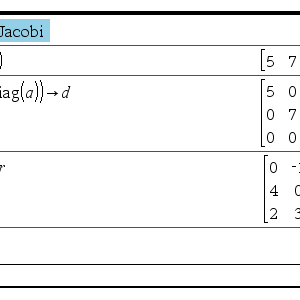

    1. 야코비 반복법이란?
    • http://www.allcalc.org/17570
    2. 계산기 입력 과정
    2. 대각행렬을 구하고 변수 d 에 저장
    3. a-d 행렬을 변수 r 에 저장
    4. 초기값을 변수 j에 대입
    5. 반복식을 입력
    6. 반복
    04-18-2016 Image001-32p.png 3.0KB 10704-18-2016 Image002-32p.png 2.1KB 9904-18-2016 Image003-32p.png 2.8KB 100leq_jacobi.tns 2.4KB 192스크린샷 2023-11-16 212949.png 15.7KB 57

      2016.04.18 - 18:39 2016.04.18 - 14:41 #17576
      몇번째 반복중인지 확인하려면 카운터 변수를 동시에 돌려야 함.
      : 명령어 이용
      2016.04.23 - 07:59 2016.04.23 - 07:48 #17900
      diag()
      diag(List) ⇒ matrix
      diag(rowMatrix) ⇒ matrix
      diag(columnMatrix) ⇒ matrix
      Returns a matrix with the values in the argument list or matrix in its main diagonal.
      diag(squareMatrix) ⇒ rowMatrix
      Returns a row matrix containing the elements from the main diagonal of squareMatrix. squareMatrix must be square.
