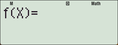

    1. TABLE 기능이란?
    1. TABLE MODE 로 변경
    2. f(x)=(x에 방정식) 을 입력
    3. x의 범위(=구간)를 입력
    4. x의 간격(=step) 을 입력

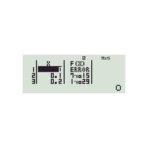

      2022.04.24 - 21:25 #36892
      3번과정에서
      x에 0.1과 0.2를 대입했을 때 오른쪽에 나오는 값은 뭘 의미하는 건가요? 숫자 같기도 하고 숫자가 아닌 것 같기도 하고..
      fx 350ES PLUS로 table 돌리다가 뭔지 모르겠어서 질문드립니다.
      2022.04.24 - 21:57 2022.04.24 - 21:54 #36899
      x에 대응하는 f(x) 값입니다.
      f(0.1)=7×10^(15)
      f(0.2)=1×10^(29)
      원래는 15와 29가 10의 윗줄에 조그맣게 표시되어야 맞는건데,
      계산기 액정성능이 그리 좋지 않아서, 저렇게 애매하게 표시되고 있습니다.
