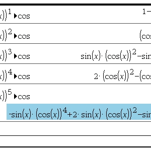

    1. 주의사항
    • 삼각함수의 표시 변환 명령인 ▶cos ▶sin 은 입력줄의 맨 마지막에 위치해야 합니다.
    • 각도설정은 무조건 radian 으로 해두어야 합니다.
    • 모든 sin 을 cos으로 (혹은 반대로) 바꾸는 명령이 아닙니다.
    • 원하는 결과형식이 아닌경우 tcollect(), texpand() 명령을 사용해 보세요.
    • 정확하게 원하는 꼴로 바뀌지 않을 확률이 더 많습니다. 적당한 선에서 만족하시고, 손으로 최종정리하는 쪽이 정신건강에 좋습니다.
    2. 사용 예시
    단축 메뉴
    【menu】【3】【A】【3】【4】 (▶sin)
    【menu】【3】【A】【3】【5】 (▶cos)

      삼각함수에 내부에 사용된 변수의 계수에 따라 결과가 다를 수 있습니다.
      잘 안될 때는 변수를 치환하여 시도해 보시는 것도 방법일 수 있습니다.
      http://www.allcalc.org/24040
