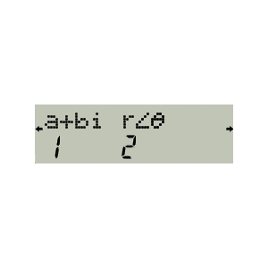

    1. (설정) 복소수 형식 (직교좌표, 극좌표)
    • fx-570 에서는 복소수 모드(【MODE】 【2】 = CMPLX) 에서만 복소수를 다룰 수 있고 다른모드에서는 복소수&페이저 관련 계산을 할 수 없습니다.
    • 계산을 위해 복소수&페이저를 입력할 때는 직교좌표나 극좌표 형식 아무 것이나 사용해도 상관 없습니다. 하지만, 그 결과값이 출력될 때는 사전에 설정된 형식으로 표시됩니다. 따라서 아래와 같이 원하는 출력형식을 미리 설정해 두십시오.
      【MODE】【MODE】【MODE】【MODE】【MODE】【MODE】 (Disp)
      【1】【▶】【▶】
